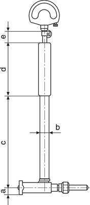

  • Messung von Bohrungen auf Durchmesser, Rundheit und Konizität, sowie Abstände planparalleler Flächen
  • Messkopf besteht aus hartmetallbewehrtem, beweglich gelagertem Messbolzen und gegenüberliegendem festem, auswechselbarem Gegentaster mit Hartmetallkugel
  • Messbolzenbewegungen werden über Ringsegment auf das Anzeigegerät übertragen
  • Breite Zentrierbrücke sorgt für automatische Zentrierung in der Bohrung
  • Temperaturunempfindlichkeit durch Geräteschaft und Übertragungsstange aus Invarstahl
  • Hohe Verschleißfestigkeit durch hartmetallbewehrte Messkontakte
  • Konstante Messkraft durch eingebaute Messkraftfeder. Messergebnisse sind somit unabhängig vom persönlichen Messgefühl
  • Universell einsetzbar. Jedes Gerät überbrückt großen Bereich. Innerhalb diesem ist jedes beliebige Maß schnell einstellbar
  • Messkopf, Messgerätehalter, Tiefenverlängerungen, Winkelstücke und Tiefenanschläge bilden ein umfangreiches Baukastensystem
  • Invarstahl macht das Innenmessgerät unempfindlich gegen Wärmeeinflüsse aller Art. Handwärme der Bedienungsperson oder Anstieg der Umgebungstemperatur am Arbeitsplatz beeinflussen Messergebnisse praktisch nicht
