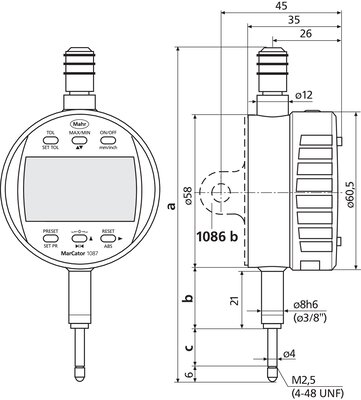

Digitale Messuhr MarCator 1087 R-HR
Artikelnummer: 4337695
IP Schutzart: IP 42
Datenschnittstelle: Opto RS-232C, Digimatic, USB
Werksnorm
Messspanne : 12.5mm
Ziffernschrittwert: 0.0001, 0.0005, 0.001, 0.002, 0.005, 0.01
Ziffernschrittwert inch: .00001", .00002", .00005", .0001", .0002", .0005"
599,00 €
Varianten
5,60 €
Funktionen ON/OFF, RESET (Nullsetzen der Anzeige), mm/inch, Zählrichtungsumkehr, PRESET (Maßvoreinstellung), TOL (Toleranzeingabe), MAX/MIN Speicher zur Umkehrpunktsuche, (MAX-MIN) zur Rundlauf- und Ebenheitsprüfung, ABS (Anzeige kann auf Null gesetzt werden ohne den Bezug zum Preset zu verlieren), DATA (in Verbindung mit Datenverbindungskabel), Faktor (Multiplikator für Messweg), LOCK (individuelle Tastensperre)
Anwendung Ausführung mit höchster Auflösung: Ziffernschrittwert 0,1 µm
- Statische Messungen
wie z.B. Längen, Abstände und Längendifferenzen
- Dynamische Messungen
wie z.B. Rundlauf, Geradheit und Ebenheit mittels MAX / MIN / MAX-MIN Funktionen
  • Kontrastreiche LCD-Anzeige, dadurch sehr deutlich und sicher ablesbar
  • Bedien- und Anzeigeteil um 280° drehbar
  • Sofort messbereit durch Reference-System
  • Abhebekappe mit Staubschutzfunktion am Messbolzenende
  • Einspannschaft und Messbolzen aus rostfreiem, gehärtetem Stahl
Energieversorgung Batterie, Betriebszeit ca. 3 Jahre
Lieferumfang Batterie, Prüfprotokoll, Bedienungsanleitung, Kartonage
MarCator 1087 R-HR | Art.-Nr. 4337695
