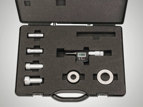

Digitale Innenmessschraube im Satz Micromar 44 EWR
Artikelnummer: 4191163
  • Durchgangsbohrungen
  • Sacklochbohrungen
  • Zentrierrändern
IP Schutzart: IP 52
Datenschnittstelle: Digimatic, Opto RS-232C, USB
DIN 863-4
Messbereich 50 - 100 mm mm
Lieferumfang: Grundgerät 44 EWg, Messköpfe 44 Ak, Einstellringe, Batterie, Bedienungsanleitung, Etui
3.500,00 €
Varianten
5,60 €
Funktionen RESET (Nullsetzen der Anzeige), ABS (Anzeige kann auf Null gesetzt werden ohne den Bezug zum Preset zu verlieren), PRESET (Maßvoreinstellung), mm/inch, LOCK-Funktion (Tastatursperre), DATA (in Verbindung mit Datenverbindungskabel)
  • Sacklochbohrungen
  • Zentrierrändern
  • Anschlussgewinde zum Auswechseln der Messköpfe
  • Selbstzentrierender Messkopf mit 3 Messkontakten ( Anordnung 3 x 120°)
  • Messbacken ab 12 mm hartmetallbewehrt
  • Ab 12 mm Messbacken für Messungen bis zum Bohrungsgrund
  • Ab 40 mm Messkopfgehäuse aus eloxiertem Aluminium
Energieversorgung Batterie, Betriebszeit ca. 2 Jahre
Datenschnittstelle Digimatic, Opto RS-232C, USB
Lieferumfang Grundgerät 44 EWg, Messköpfe 44 Ak, Einstellringe, Batterie, Bedienungsanleitung, Etui
