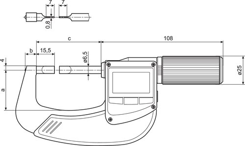

Messbereich 75 - 100 mm mm
Zum Messen von schmalen Nuten, Einstichen usw.

- Mit schneidenförmigen Messflächen
- QUICK DRIVE Schnellverstellung
- Nicht drehende Spindel
- Vorgezogene Ratsche

a 73 mm | b 17 mm | c 132.5 mm |
