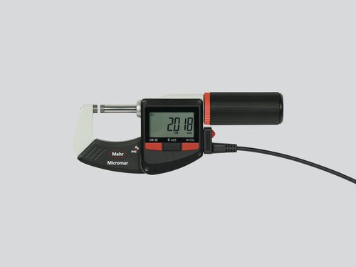

- Vermeidung von Werkstückbeschädigungen: Die nicht drehende Spindel hat eine antastende Berührung, dadurch können Kratzspuren z.B. wegen Schleifstaubresten auf empfindlichen und feinst bearbeiteten Oberflächen verhindert werden.
- Bestens geeignet zum Messen dünner Metallfolien, ohne dass diese verdreht und damit verbogen werden.
- Gewindeflankenmessung mittels Gewindemessdrähten: Beide Messdrahthalter bleiben durch die nicht drehende Spindel stets in der Eingriffsposition zueinander stehen.

RESET (Nullsetzen der Anzeige), ABS (Anzeige kann auf Null gesetzt werden ohne den Bezug zum ORIGIN zu verlieren), mm/inch, ORIGIN (Maßvoreinstellung), LOCK-Funktion (Tastatursperre), TOL (Toleranz- und Warngrenzen-Eingabe), HOLD (aktuellen Messwert einfrieren), DATA (in Verbindung mit Datenverbindungskabel), Datenschnittstelle Bi-Direktional (zur Datenabfrage - Übertragung von Parametern - Fernbedienung - indiv. Funktionssperren per Software MarCom)
- QUICK DRIVE Schnellverstellung
- Nicht drehende Spindel
- Vorgezogene Ratsche
